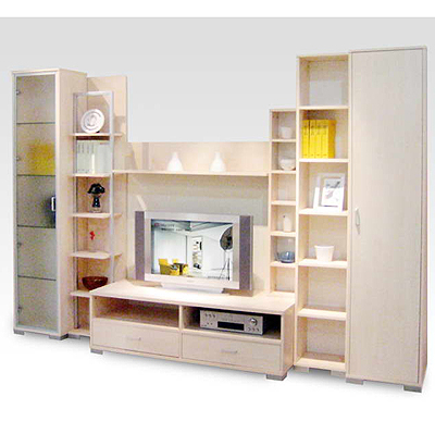

  电视柜 由于每个家庭中电视型号大小不一样,在电视柜的选择上,要结合电视机和沙发的高度来计算。如果人们的视线正好落在电视屏幕中心,就说明电视柜的高度适宜。
