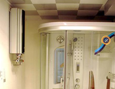

  但是如果安装大型的电热水器,必须要使用膨胀螺栓并用随机附带的专用金属支架进行固定,不能直接悬挂于吊顶或龙骨之上。
  另外,安装时使用的螺栓最好用加长的,避免热水器直接固定于瓷砖或瓷砖与主墙体之间的空间里,长期使用后容易产生松动或脱落。
  安装前需检查固定膨胀螺栓部位的瓷砖是否空鼓,避免因瓷砖下的水泥空鼓造成螺栓松动。太阳能热水器的室外太阳能设备必须用专门的固定件固定于房顶或楼顶,并定期进行检查。
  如果安装的墙壁不够结实,那么通常空心轻体墙进行加固处理的方式有两种:一是采用水泥砂浆(含石子)将需固定的空心处填实,等干透后用膨胀螺栓固定电器固定架;二是将墙体打穿使用加长螺栓杆将电器固定架固定在整个墙体上。
